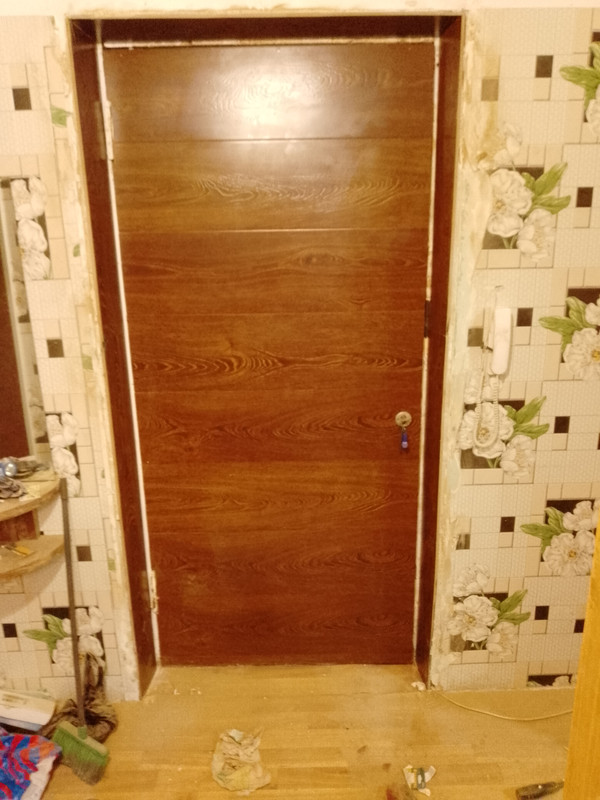

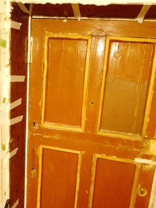

Короче у меня две входные двери
Деревянная была очень ужасная
Закрыта двп
Нуууу, я содрал двп
И общил дверь ламинатом
Вышло у меня две пачки
Там надо уголки поставить
Но в целом примерно так

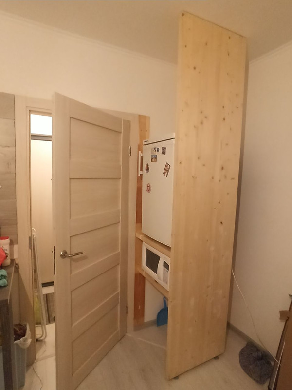

У меня урывками. Вот в июле поеду на 2 недели в отпуск, в Питер. Что то успею сделать. Первоочередные задачи- это решить вопрос с локальной вытяжкой и установить широкую панель (600 мм) из деревянного массива параллельно стене. Ну и отдохнуть конечно.

Ну, да. Там хитрая задумка. Когда сварганю. Сделаю фото. В прошлый раз успел только панель купить и привезти. Толщина 40 мм.

И-Горёк, А ты на клей посадил щиты?
Сообщения: 60403
Темы: 90
С нами: 18 лет 9 месяцев
Re: Папе Карло на заметку
#8 И-Горёк » Пт, 7 июня 2024, 16:52
Папа_Карло писал(а):И-Горёк, А ты на клей посадил щиты?
На степлер, с широкими скобками
Там, где панели входят друг в друга есть место, что бы прибить их к двери скобками
А там, где у двери выемка - давал немного пены
Первую нижнюю я низ прибил финишными гвоздями
Верх - степлером
Потом вставляю вторую панель - верх степлером
Там где пустоты между дверью и панелью - немного пены
Ну и так до верха
Верхнюю опять на финишные гвозди
Папа_Карло, главное выбрать размер
Выложить собранные панели где то и замерить размер двери
Обрезать одну панель надо именно в низу двери
Так - рез не будет видно
И верхняя панель у тебя будет целая
Сообщения: 11703

#10 Папа_Карло » Вс, 14 июля 2024, 16:39
И-Горёк,
Вот первая прикидка. Похоже на 1 см подвину еще.
Мне очень нравится цвет свежей сосны, но он зараза будет темнеть.
Игорь, высветлял ли натуральную сосну хоть раз сам? Есть такой опыт?
