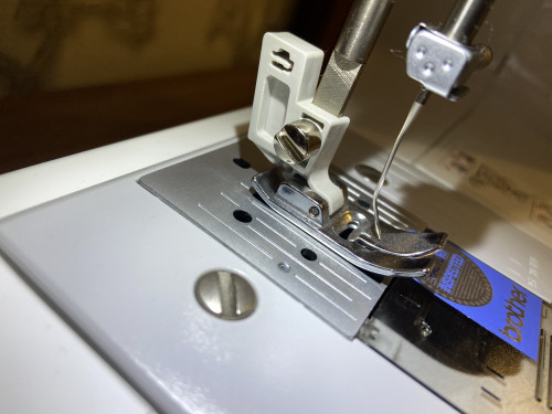

Надо же, как иглу скрючило.. Может, там что-то сдвинулось, когда машинку ставили на место, что-то прижалось и погнулось.

Игла каким-то образом совсем не на месте, она и вбок уехала и вперед
Добавлено спустя 34 секунды:
talis писал(а):Марфа, так там иголка погнутая, или мне это только кажется?
Иголка погнутая, потому что она бьется в железку

#624 talis » Пт, 22 апреля 2022, 15:29
Судя по фотографии, там просто неправильно была зажата иголка.
Не до конца и кривовато.
Т.е. причина пустячная.
Нужно вытащить иголку и вставить новую нормально.
Если открутить иголку не получается из-за того, что она упирается в лапку, я бы просто отломала согнутую часть иголки, иголка все равно уже пропащая.
Но это нужно делать очень-очень аккуратно, с помощью маленьких пассатижиков придерживая верхнюю часть иголки, а нижнюю отламывать другим инструментом.

#625 соль22 » Пт, 22 апреля 2022, 15:29
а опустить лапку не судьба?
соль22
Сообщения: 6799
#626 talis » Пт, 22 апреля 2022, 15:31
соль22 писал(а):а опустить лапку не судьба?
Точно, это самое первое, что нужно сделать.

#627 Марфа_М » Пт, 22 апреля 2022, 15:34
Да идите вы…))
Или хотите сказать, что если поменять игру, то она все же зайдёт в дырку?
#628 talis » Пт, 22 апреля 2022, 15:36
Марфа_М писал(а):Или хотите сказать, что если поменять игру, то она все же зайдёт в дырку?
Марфа, ну а почему бы и нет.
Там же видно, что иголка зажата криво и не до конца, поэтому она и не попадала в отверстие.
Если вставить новую иголку правильно, всё должно работать.
Попробуй для начала это сделать.

#629 Серг Б. » Пт, 22 апреля 2022, 15:39
Ну, может второй вариант, детишки попробовали прошить на машинке свой портфель, или сапог, или игрушку и погнули шток машинки.

#630 Марфа_М » Пт, 22 апреля 2022, 15:39
соль22 писал(а):да господи, вынь и вставь другую, дел на минуту :wacko:
Ещё бы мне знать, как ее вынуть, первый раз в жизни…
Там есть болтик, но руками он не крутится, плоскогубцами надо, но боюсь сломать.
Ладно, надо попробовать
Добавлено спустя 3 минуты 33 секунды:
Нет, не буду я ничего ломать тут плоскогубцами, посмотрела внимательно,, даже если убрать гнутую иглу, поставить хорошую, в отверстие она все равно не зайдёт. Так что видимо нужен все таки мастер.
#631 talis » Пт, 22 апреля 2022, 15:43
Марфа_М писал(а):Там есть болтик, но руками он не крутится, плоскогубцами надо, но боюсь сломать.
Ну вот то, что руками этот болтик не крутится, и подтверждает версию о том, что иголка была зажата неправильно.
Если там все металлическое, то вряд ли сломаешь.
Нужно маленькими плоскогубцами осторожненько попробовать окрутить.

#632 talis » Пт, 22 апреля 2022, 15:44
Марфа_М писал(а):Нет, не буду я ничего ломать тут плоскогубцами, посмотрела внимательно,, даже если убрать гнутую иглу, поставить хорошую, в отверстие она все равно не зайдёт. Так что видимо нужен все таки мастер.
Ну, при таком раскладе это самое разумное.

#633 Марфа_М » Пт, 22 апреля 2022, 15:45
Я не знаю как вытащить иглу эту. Ничего легко не раскручивается, а ломать машинку я не готова. Ладно, надо отойти, может вечером ещё помучаюсь.
#634 соль22 » Пт, 22 апреля 2022, 15:50
Марфа_М писал(а):
попробуй покрутить справа болтик на себя (мастер тебя реально засмеет, это как лампочку поменять в светильнике)))) не надо плоскогубцами, сил вполне должно хватить, это реально легко и просто

#636 соль22 » Пт, 22 апреля 2022, 15:52
в отверстие она войдет, там направляющая подвижная и меняет свое положение в зависимости от вида шва, а их у тебя наверняка много…
но когда иглу вставишь, сразу на педаль не дави, а аккуратно колесом опусти и проверь, что верно все вставила
на болтике кстати по ходу прорезь есть, можно отверткой помочь…
Добавлено спустя 47 секунд:
но болтик не тот что с лапкой, а что с иглой :hi-hi:

#639 talis » Пт, 22 апреля 2022, 16:03
Марфа_М писал(а):Ну это ладно, с иглой, да, надо попробовать все жа разобраться самостоятельно, так быстро сдаваться неправильно
Теоретически еще может быть такой вариант, что лапка слегка повернулась вокруг своей оси и не дает пройти иголке.
Я бы вначале поменяла иголку, а потом, если не поможет, проверила бы положение лапки.
