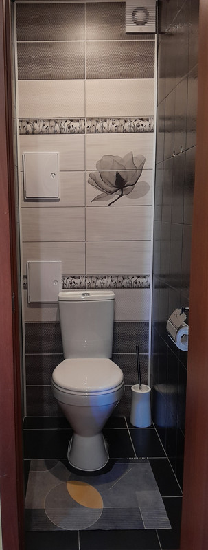

Фото туалета с трубами чуть выше.
Проблема в том, что снизу ко мне в квартиру идут запахи снизу - курение, приготовление еды, пары из ванной, освежители воздуха и прочая хрень.
Мне нужно заделать все места, откуда могут просачиваться запахи, и потом установить вытяжные вентиляторы. С обратным клапаном. Уже куплены и ждут своей очереди.
Дом когда то перестраивался из общежития в жилой дом.
Вентиляция сделана из жести. См фото. Центральный канал общий, куда собираются каналы с каждой квартиры. Это то что справа. Наверху мой вход, он идет на следующий этаж. Снизу канал нижних соседей, который начинается так же у них наверху и входит в общий вент.канал под моим входом в мой канал.
В принципе, если все щели и дыры заделаны, и правильно установлен вытяжной вентилятор у соседей снизу, никаких посторонних запахов не должно быть.
Соседку я уже пригласила, все показала и рассказала. Рассказала, что я их замурую, и от них выход будет только в свой канал вытяжки, или в их объем за обшивкой, и там и останется.
Вокруг жестяных каналов есть щели. Одна прямо от соседей см 2 шириной и до 20 см длиной. Туда я планирую натолкать синтепон с неким средством- цементирующим, склеивающим или не знаю что??? Это я и хочу узнать.
Где то могут быть еще небольшие щели, их можно просто залить чем то, но я не знаю чем. Это второе применение.
И в самих жестяных коробах/каналах есть места которые нужно замазать чем то. Маленькие, предполагаю - герметиком. Вход соседского канала в общий также нужно чем то закрыть. Там просто вставлен один в другой и есть зазор около 1 см. Просачивается оттуда что то или нет, не знаю, но заделать хочу всё.
Вытяжку буду устанавливать после того, как все дыры будут заделаны и запахи прекратятся. Буду наблюдать. Заделывать что нашла и смотреть на результат. И искать, где еще может быть дыра, если запахи еще будут.
Вот

Купила сегодня синтепон и какой то ремсостав по совету продавцов
Первые шаги можно делать.

Идеальный вариант
Заделки пустоты и щелей в вытяжке после постановки её
Это не марка смеси
Это строительная пена!!!!!
Но тут нужен навык
Зато всё закупорится нА прочь
Остатки пены врезаются и шпаклюются какой нибудь смесью ( не финишной)

Пена в твоем варианте
Идеальный вариант
Не надо покупать пистолет и дорогую пену
Young, с пеной действительно надо практику
Но всё равно - думаю это будет идеальный вариант для твоей проблеммы

Неожиданно конечно, но пена хорошо перекрыла все щели
Я сначала заделала и залила то, до чего смогла добраться. Стало лучше.
Потом уже мальчик залил пеной щели, до которых я не смогла добраться.
Запахи вообще перестали попадать ко мне.
Еще одно место осталось, откуда пары из нижней ванной доходят. Просто пены не хватило. Отложили на следующий его приход

#119 Young » Пн, 30 сентября 2024, 16:09
С туалетом почти закончила.
Удовлетворена))
Черные стены и пол от бывших хозяев.
Re: Девочки строят дом
#120 monroe » Пн, 30 сентября 2024, 16:36
Форум удостоился чести лицезреть горшок Татьяны Борисовны.
